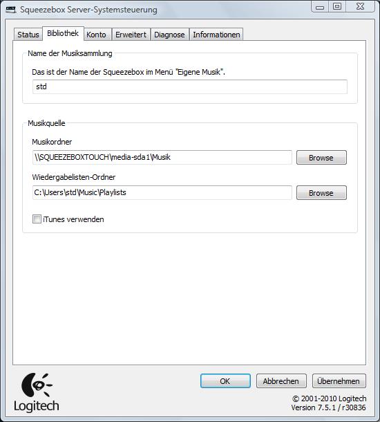

wenn du das QNAP als server einsetzt speicherst du die Musik natürlich auf diesem. dann läßt du den auf dem QNAP installierten Squeezebox-Server die interne HDD durchsuchen
Screenshot von meinem PC-Server

Danke Stefan,std hat geschrieben:Hi
wenn du das QNAP als server einsetzt speicherst du die Musik natürlich auf diesem. dann läßt du den auf dem QNAP installierten Squeezebox-Server die interne HDD durchsuchen Screenshot von meinem PC-Server
was hier für mich unlogisch aussieht, dass Du vom SB-Server, d. am PC liegt ausgehst. Den PC möchte ich möglichst abschalten.
Gruß Sebastian
Re: SB-Touch mit NAS von QNAP?
war doch nur ein Beispiel, wo man den Speicherort der Musiksammlung konfiguriert die der Server durchsuchen soll
Ich hoffe einfach mal das der Server auf deinem QNAP ähnlich aussieht
Sonst musst du auf andere QNAP-Nutzer warten
