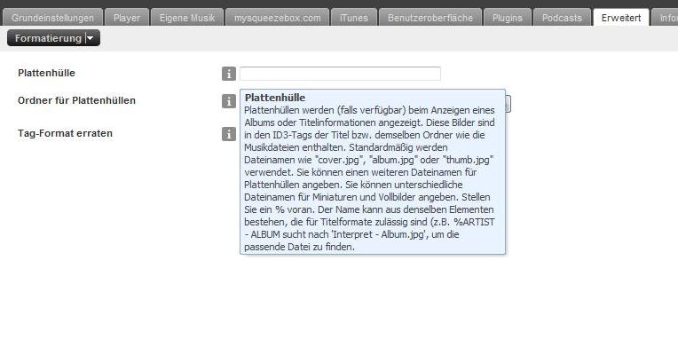

Re: TIP!! CD Cover.
wie man an meinem Screenshot oben sieht können die Cover
cover.jpg, album.jpg oder thumb.jpg heißen

std hat geschrieben:Hi

Re: TIP!! CD Cover.
habe ich noch nicht probiert (stehe ja selber noch am Anfang)
Das mit dem Albumnamen geht wohl wenn man bestimmte Spezifikationen einhält und/oder einen Ordner verwendet der alle Cover enthält (siehe Screenschot: Ordner für Plattencover)
