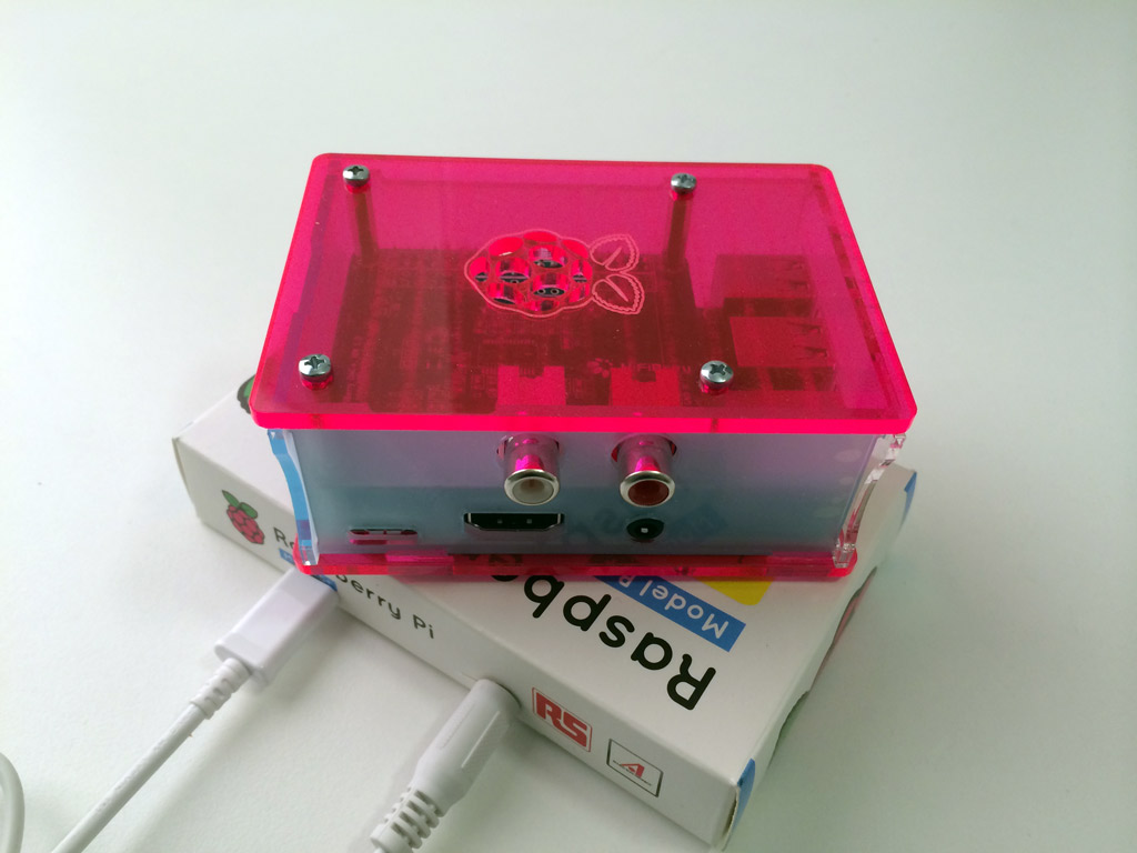

So, ich habe mir nun zwei Raspberrys als Squeezeplayer zusammen gebaut und mit Picoreplayerist das Signal nun auf beiden Geräten synchron.
Unter Android hatte ich den Squeeze Player verwendet und es lief eigentlich einige Tage problemlos synchron. Kann es vielleicht daran liegen, dass der Server etwas schwach auf der Brust ist?
