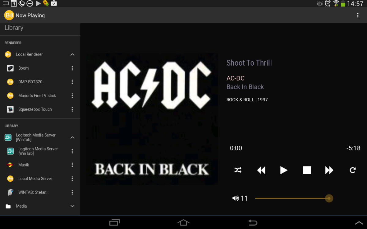

Was auch geht ist im LMS das UPNP-DLNA-MediaInterface von Andy Grundman installiere.
Dann erkennt BubbleUPNP auf dem Androiden bei mir als Server
- den LMS
- den UPNP-Server der Fritz
als Clients
- alle Squeezeboxen
- den BD-Player
- meine FireTV Sticks
Aber um ein Gerät auf dem der LMS läuft kommst du nicht herum. Direkt mit den Squeezen auf die Fritz zugreifen geht nicht. Gibt ja nzwischen diverse Mini-PCs mit Linux-etriebssystem auf denen der Server läuft
- den LMS
als Clients
- alle Squeezeboxen
- den BD-Player

kenne den Technisat nicht. Grundsätzlich sollte jeder DLNA-Client den Fritz-Server finden. Und von AVR gibts die App FritzMedia die Server und Clients erkennt so das du da Quelle und Ausgabegerät anwählen kannst
(wie oben auch schon bei BubbleUPNP beschrieben)
Auf der linken Seite siehste oben die Cliets und untern die Server
