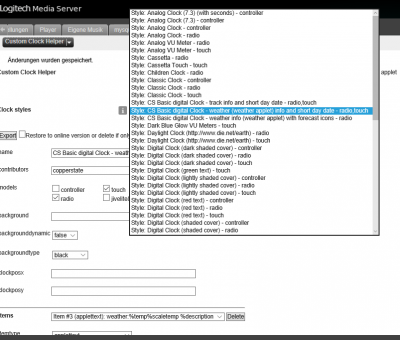

Kannst Du im LMS unter Einstellungen-Erweitert-Custom Clock Helper unter diversen Clock Styles auswählen? So wie Du es beschreibst, ja.
(Dass die Felder nachher wieder leer sind, ist so. der CCH dient zum ändern oder erstellen von Styles. Nach einer Änderung "Übernehmen" und die Änderung wird übernommen
Aber die Felder sind wieder leer. Macht nichts.)
Liste mal ein paar auf, oder zeig nen Screenshot mit aufgeklapptem Drop Down-Feld der Styles.
Dann dürften die Clock Styles aber im Prinzip da sein.
Und damit zurück auf die Touch. Du scheinst alles soweit richtig gemacht zu haben. Eigentlich müsste er Styles abholen (fetch) können. Er zeigt aber nur welche an, die auch für die Touch geeignet sind. Vielleicht liegt da der Hund begraben. Schau Dir also mal die Styles im CCH an, ob da welche für die Touch dabei sein müssten. Wenn nicht, kannst Du ja mal einen Style auch der Touch zuordnen.

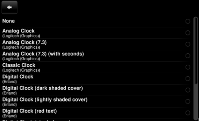

Bei mir sieht das (auf SqueezePlay, es sind also vermutlich andere Styles) nach dem fetchin so aus:
Re: Wetter Plug-In

so habe ich ausgewählt:
Im CCH steht unter style die Touch ausdrücklich drin!:(
