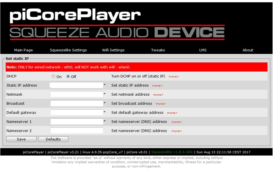

Der pCP läuft ja nicht mit Raspbian, sondern mit TinyCore.
Gibt es denn im Webinterface keine Einstellung für so eine Adresse?
Im Changelog des pCP steht am 14. Mai 2015 für die Version 1.19k
Und am 8. 2. 2017 (Version 3.11) sogar:Added a "Static IP" setting on the main page for wired networks.
Added Additional gateway and DNS options to Static IP setup for wired Ethernet.

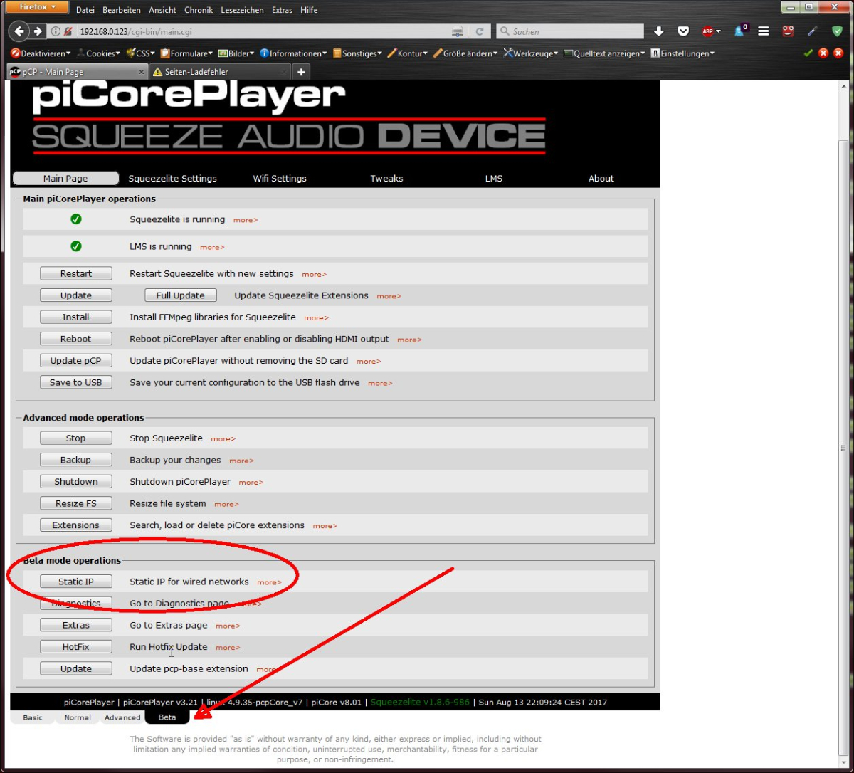

Ich habe die Funktion gefunden
Unter "BETA" Funktionen.
Andreas
