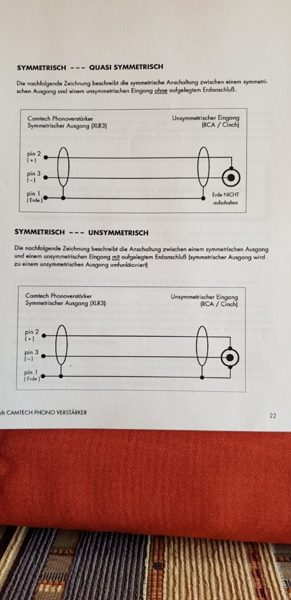

ich habe meinen Phonoverstärker quasisymmetrisch angeschlossen, so wie in den Bildern im Anhang. Zumindest in meinem Setup wirkt sich das positiva auf den Klang aus, wobei keine Welten dazwischen liegen ;-)

Interessant, da hätte ich jetzt gedacht, dass das gar nicht ohne weiteres (bzw. ohne Verfälschung des Signals) geht, weil ja normalerweise symmetrische Verbindungen stromgesteuert sind, also einen niederohmigen Eingang haben, während Line-Eingänge ja hochohmig sind, das Signal also über die Spannung übertragen wird.
Aber vielleicht werden die OPs/DACs von vornherein darauf ausgelegt, schließlich können die ja idR dann nicht nur XLR sondern immer auch Line-In (bzw out).

ja ich war auch verblüfft, dass es geht und sich auch auf den Sound auswirkt. Aber ich denke, du hast Recht, dass es deshalb ist, dass die OPs im Phonoverstärker und der Vorstufe darauf ausgelegt sind, das zu können.
Naja daher auch meine Idee, ob es was bringt den Transporter quasisymmetrisch (XLR auf Cinch) mit dem Vorverstärker zu verbinden? Ich denke aber
der Transporter hat jedoch keine Trafos/Konverter wie mein Phonopre.
