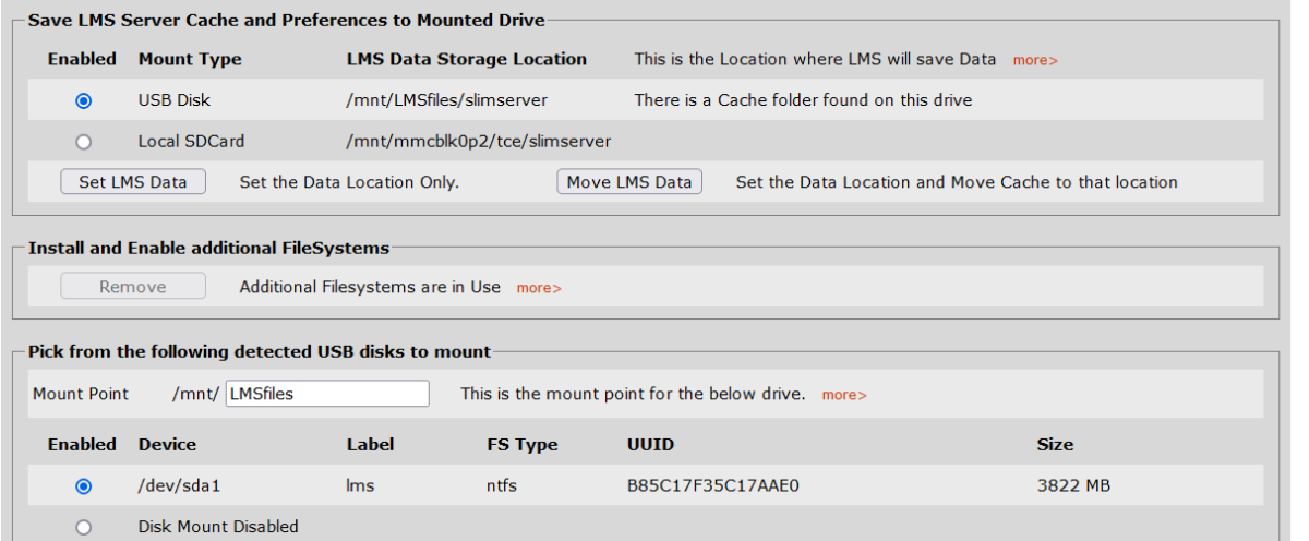

Karle.. nochwas... ich habe ja den picoreplayer und da kann ich ja auch nochmal den LMS installieren.... wenn ich dann Nachbar Anleitung gehe müsste es ja auch klappen..
Wie ist das... habe einen usb Stick dran der mit /dev/sda1 erkannt wird....
Wie kann ich zb mit putty ein Verzeichnis mit Lese und Schreibrechte versehen..? Mit Sudo oder su geht das nicht mit piCore?

Habs jetzt hinbekommen....schaut auf das Bild..... Karlek...danke für deine Denkanstöße.
