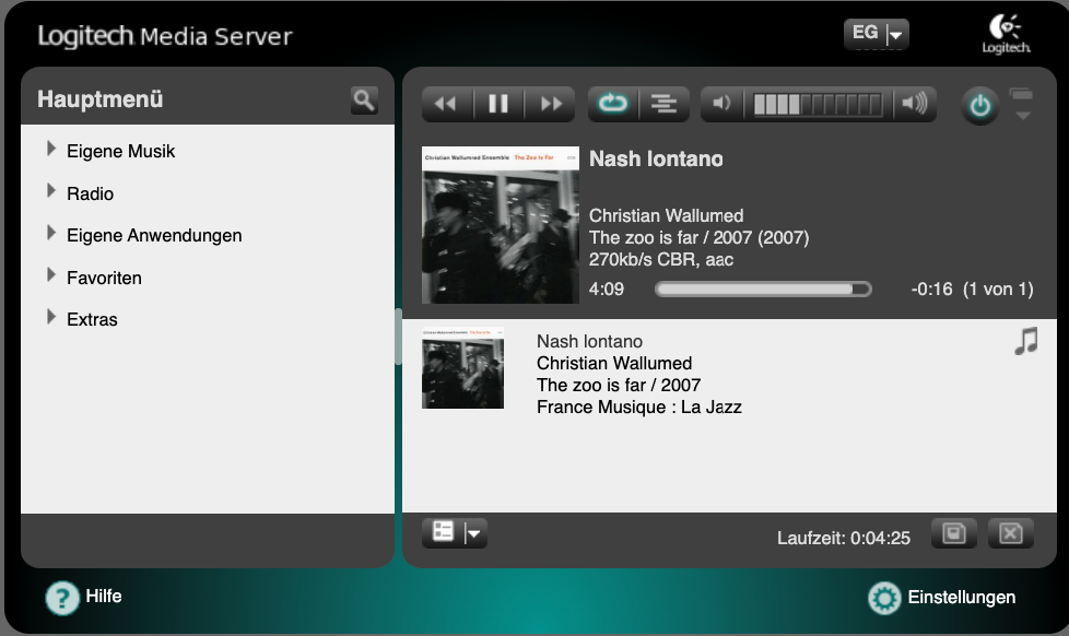

Da habe ich immer noch Verständigungsprobleme, wo LMS, welche Kreuze? Bei mir sieht der Classic Skin folgendermaßen aus:Und mit Itunes meine ich das Icon was unter LMS mit 2 Kreuzen angeklickt wird. ich hoffte das wird genau wie jetzt RadioNet in die Squeezebox importiert.
