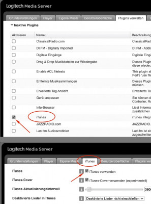

Sorry, ich hatte itunes mit tunein verwechselt. Aber auch für dein iTunes Problem gibt es eine Lösung in Form eines Plugins. Das findest du in der Plugin-Verwaltung unter den inaktiven Plugins und es heißt iTunes (v1.0). Installieren, LMS neustarten und die iTunes Einstellungen mit dem neuen Tab iTunes aufrufen. Ich hätte da mal einen Screenshot:

Es geht nicht darum das LMS Itunes nicht findet! Es geht darum das die Squeezebox LMS nicht findet.
Das ITunes Plugin ist in LMS schon drin.

Doch, schon, aber scheinbar verstehe ich sie nicht. Im ersten Post schreibst du, dass dass der Server läuft, du jedenfalls auf die Weboberfläche Zugriff hast. Du schreibst auch, dass du den "this is tune in" Mist hörst. Dann schreibst du, dass itunes angekreuzt ist. Und du schreibst, dass dein Player die Musik spielt, die du auf der Weboberfläche für ihn auswählst.
Erstens: der Ton macht die Musik, mach mich also bitte nicht an, wenn ich dir helfen soll.
Zweitens: itunes und tunein haben rein garnichts mit einander zu tun, bitte nicht bei der Suche nach einer Problemlösung miteinander vermischen oder verwechseln (so wie es mir passiert ist).
Du kannst auf der Weboberfläche deine Radiostationen als Favorit abspeichern, den Eintrag so ändern, dass die partnerId 15 lautet.
Mithilfe des Plugins Presets bearbeiten (v1.0) kannst du auf der Weboberfläche die Presets der Squeezebox mit diesen editierten Favoriten belegen.
Dann sollte der blöde Werbejingle nicht mehr auftauchen.
Ich verstehe nicht was du meinst, wenn du schreibst: 'Aber auf der Squezeebox finde ich nix...itunes ist auch noch versteckt...irgendwo...' Kannst du das näher erläutern?
